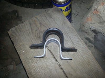

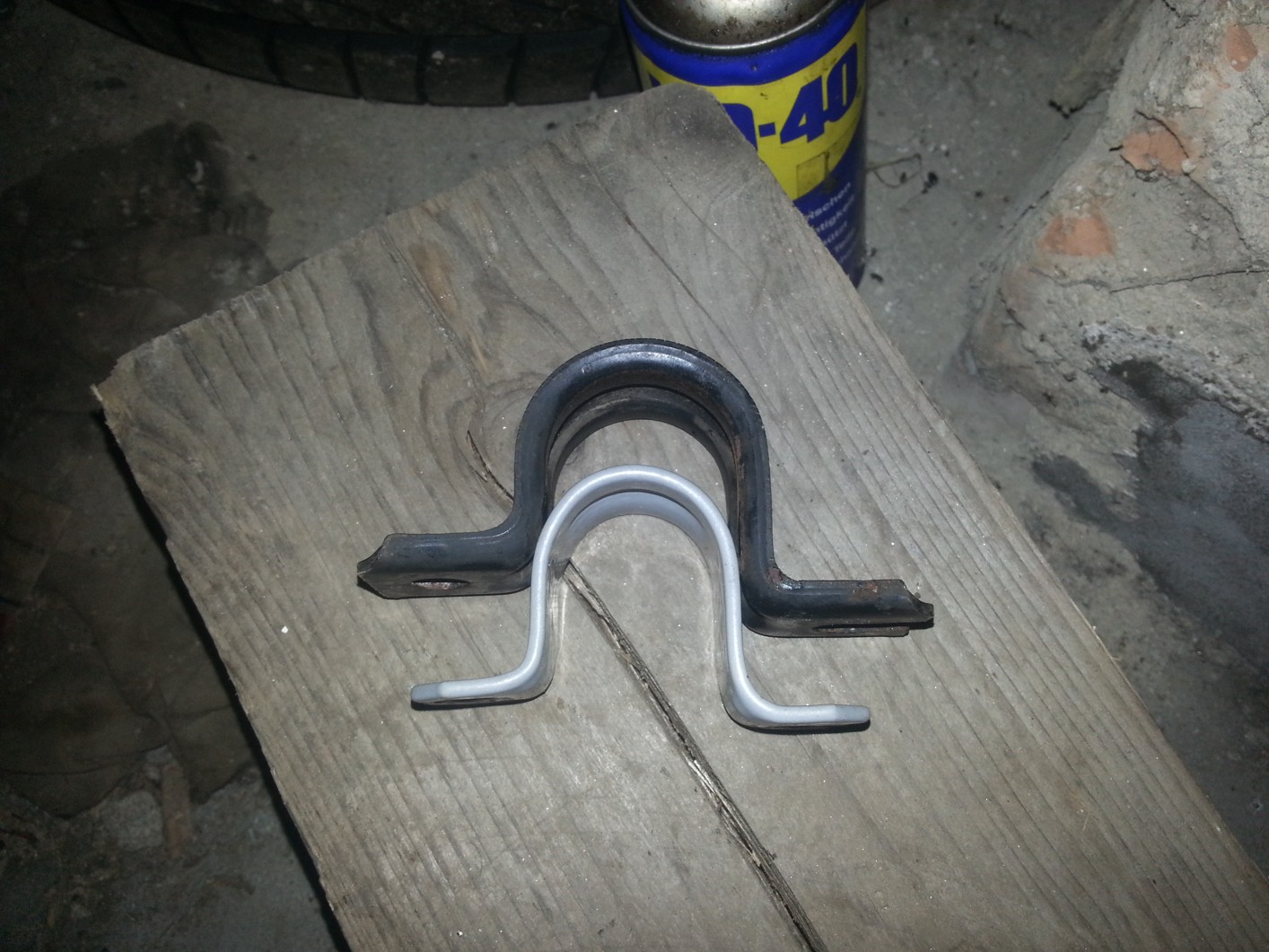

Nejsou stejne, ten bracket pro uchyceni stabiku je vetsi a roztec sroubu je u S14 taky vetsi. Az se dostanu k autu, tak to nafotim. Koupil jsem S14 stabilizator i se siletbloky a drzaky a jsou proste jine, vetsi, na S13 nepasuji.
Fil: to co potrebuju je jednoduche, mam 27mm stabik od whiteline a potrebuju ho chytit na S13ku. Takze bud potrebuju silentbloky do seriovych drzaku, coz asi nevyjde, protoze tam neni misto, nebo cele drzaky se siletbloky od jineho vyrobce. Samozrejme nez jsem zalozil tema, zkousel jsem zda to nejde pouzit v nejake kombinaci a nejde. Proto se ptam zda to uz nekdo resil ( a uspesne vyresil).

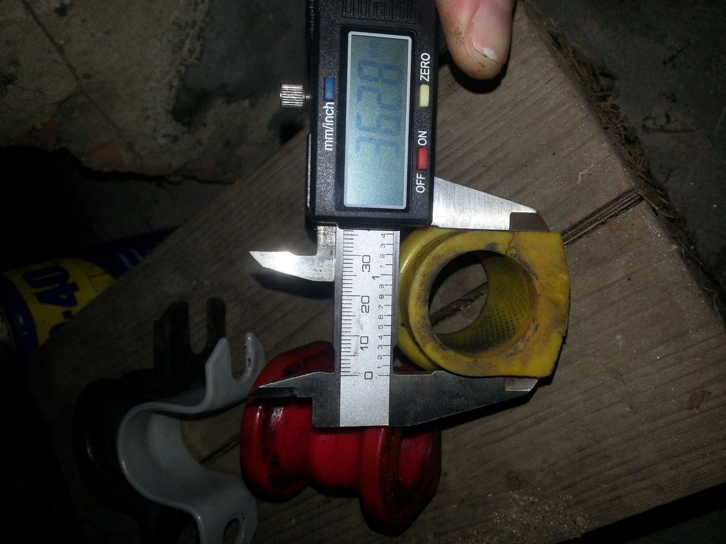

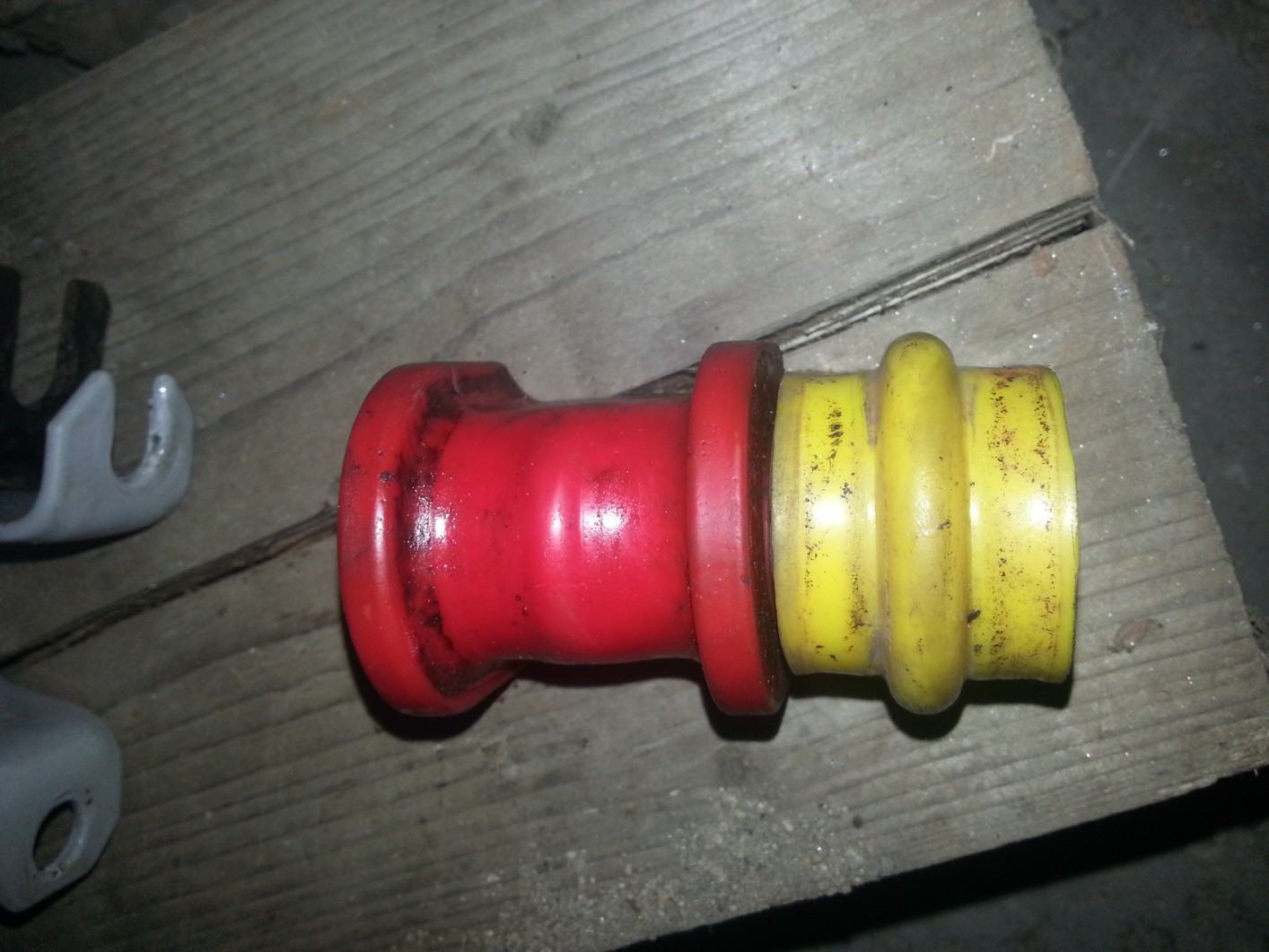

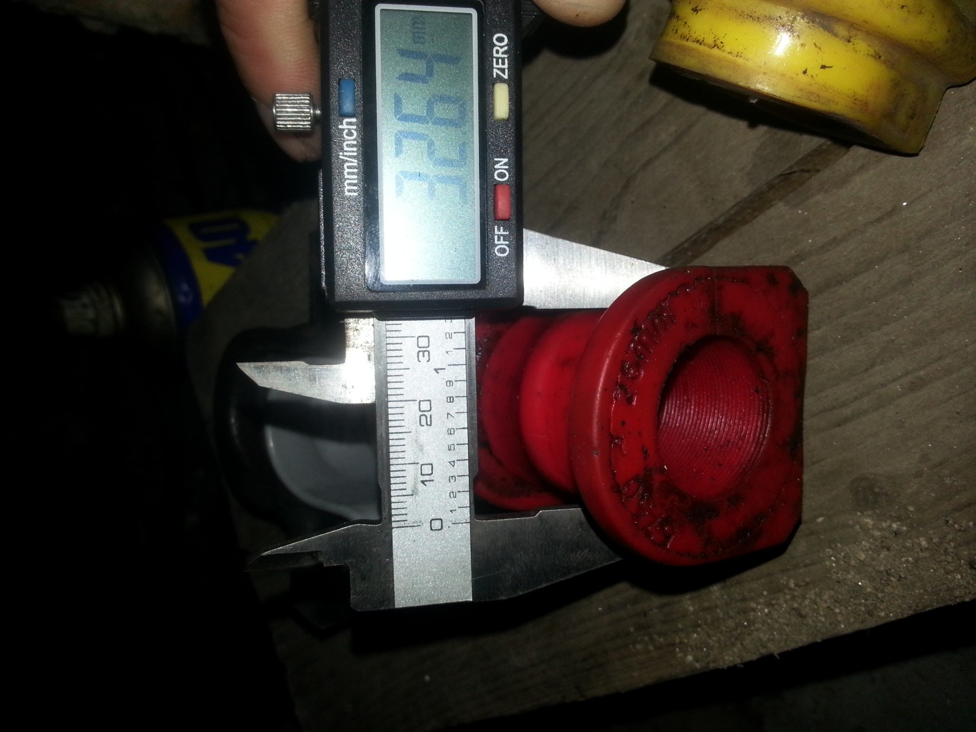

Silverfox: Tady jsem vyfotil S13 a S14 drzak+ silentblok. Sedy drzak a cerveny silentblok je S13kovy na 25mm stabilizator, cerny drzak a zluty silentblok je S14kovy.
