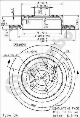

Kamza
Příspěvky: 285
Registrován: 13.12.2010, 20:18
Re: R33 brzdiče na S13
Příspěvek od Kamza »
Nebo takhle, snad :oops:
Kotouče Z32.jpg (33.48 KiB) Zobrazeno 7035 x
Mickael
Příspěvky: 740
Registrován: 05.09.2006, 13:42
Příspěvek od Mickael »
edit : Beru zpet,to byla jen redukce :lol:
