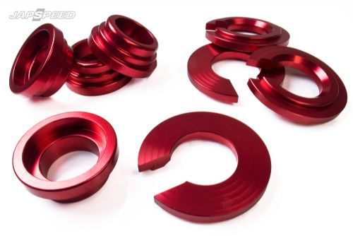

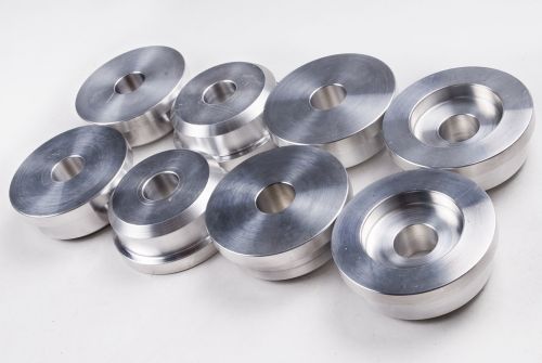

Zdravím všetkých.Potreboval by som vedieť ake silentbloky použiť do spodného rámu S13 200sx.Malo by to držať dosť niečo medzi Street, a Drift.Otazka ktoré su lepší?Ďakujem za radu

To první sou vložky do gumovejch? To snad radši polyuretan.

oboje su uplne rovnake len ti vlozky tam namontujes za par minut a nemusis nic len jemne spustit napravnicu a vlozis to tam a tie velke tam das len vtedy ked vymlatis originale von cize zalezi kolko mas casu a penez tie vlozky su lacnejsie
ak chces len street tak tam daj polyuretany

Mám tam ty vložky a funguje to dobře, ale pokud máš možnost dát dolu nápravu a vyměnit je tak se spíš rozhoduj mezi polyuretany nebo hliník. Záleží k čemu to máš.

Ďakujem za odpovede kluci.Asi ostanem pri Hliniku bo i zadný spodný rám dolu totiž se bude auto striekať az zo spodu.A chcem poďakovať aj Pablovi tiež prikývol na HliníkAwatar píše:Mám tam ty vložky a funguje to dobře, ale pokud máš možnost dát dolu nápravu a vyměnit je tak se spíš rozhoduj mezi polyuretany nebo hliník. Záleží k čemu to máš.
