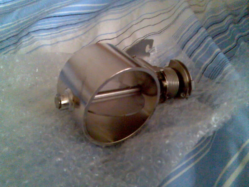

Nevěděl jsem jestli sem nebo do technický sekce takže to popřípadě přesuňte......Může mi někdo nějakým způsobem vysvětlit k čemu slouží škrtící klapka ve výfukové potrubí a jak je ovladaná??? Narazil jsem na to na sxoc.com a z překledu sem to nepochopil k čemu by mohla sloužit a na internetu jsem o tom nic nenašel

Jenom ti snizuje hluk (treba pri dlouhe trase) a snizuje vykon .

presne tak, je to kvuli hluku. Jsou 2 varianty, manualni a elektricka, manualni je normalne pres lanko a tahlo v kabine, elektricka ma v kabine ovladac a hromadu uzitecnych vychytavek (treba automaticke otevreni pokud otacky stoupnou nad 3tis, ruzne stupne otevreni atd)

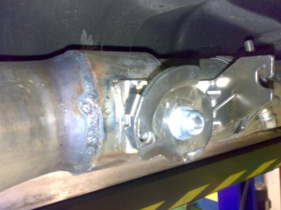

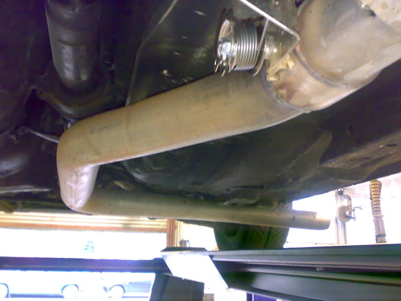

Tak čím bude vzadějc, tím líp, ne? Jen teda netuším, proč je to klapka a ne obtokovej ventil. No nic.

tak u amerik se to dela jinak, vzdyt to znas, obtok pres vyfukovej tlumic. Japonec by to neuvezl proto ma jen klapku :-D
