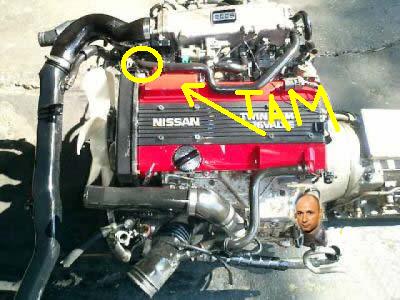

Re: Bohatá směs
byva zluty ma to dva piny a je to jak dyby zvrchu u termostatu... :wink:
