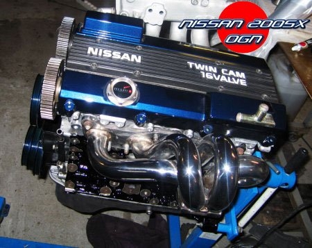

Přátelé, nenarazili jste někdy na svody (CA18det) s podobným klenutím potrubí jako tyto SSautochrome: forum/download/file.php?id=1488
Jde mi hlavně o potrubí prvního a druhého válce kvůli výstupu z kompresoru.
P.S.: Fotka svodů je od Hynka, tak doufám, že se nebude zlobit.

Dík, na tydle jsem taky koukal, ale mají první trubku rovnější než ty SS. Bojim se že většina takto klenutejch bude čajna.

Mě nejde o to jestli je to Čína či nikoli, jde mi o to, že nemám turbo se šroubovanou výstupní přírubou jako má origo, ale univerzál. Nejsem si jistej rozměrama svodů aby nezasahoval vývod z turba to potrubí svodů. Nerad bych upravoval aktuátor.

Vezmi z ssautochrome, lepšího tvaru se nedočkáš. Anebo výroba v ČR. Víc možností imho nemáš.
