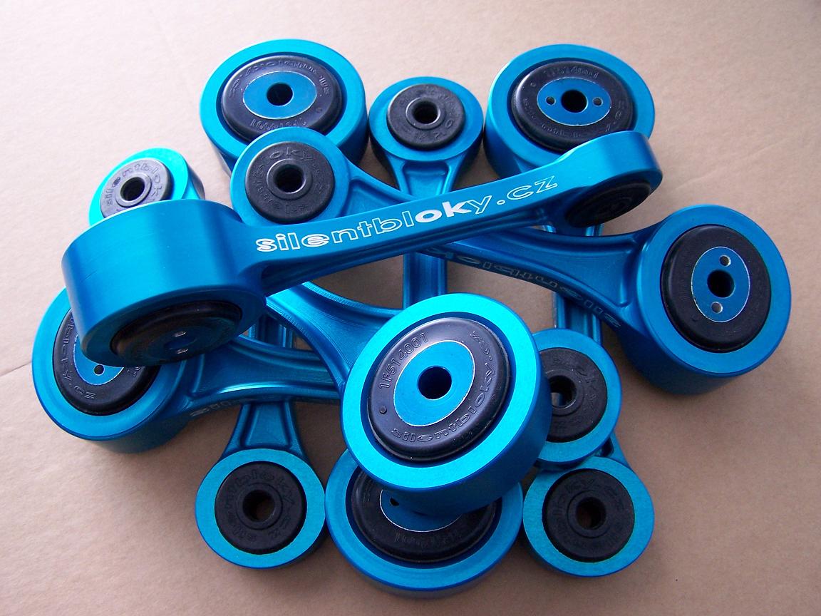

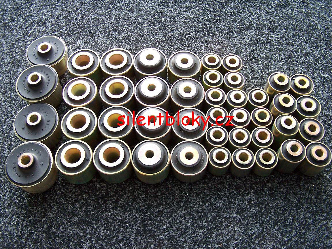

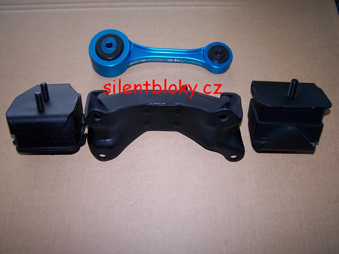

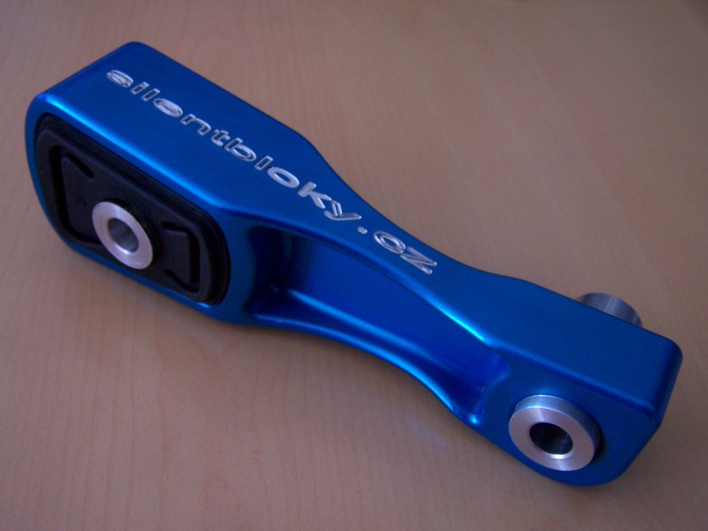

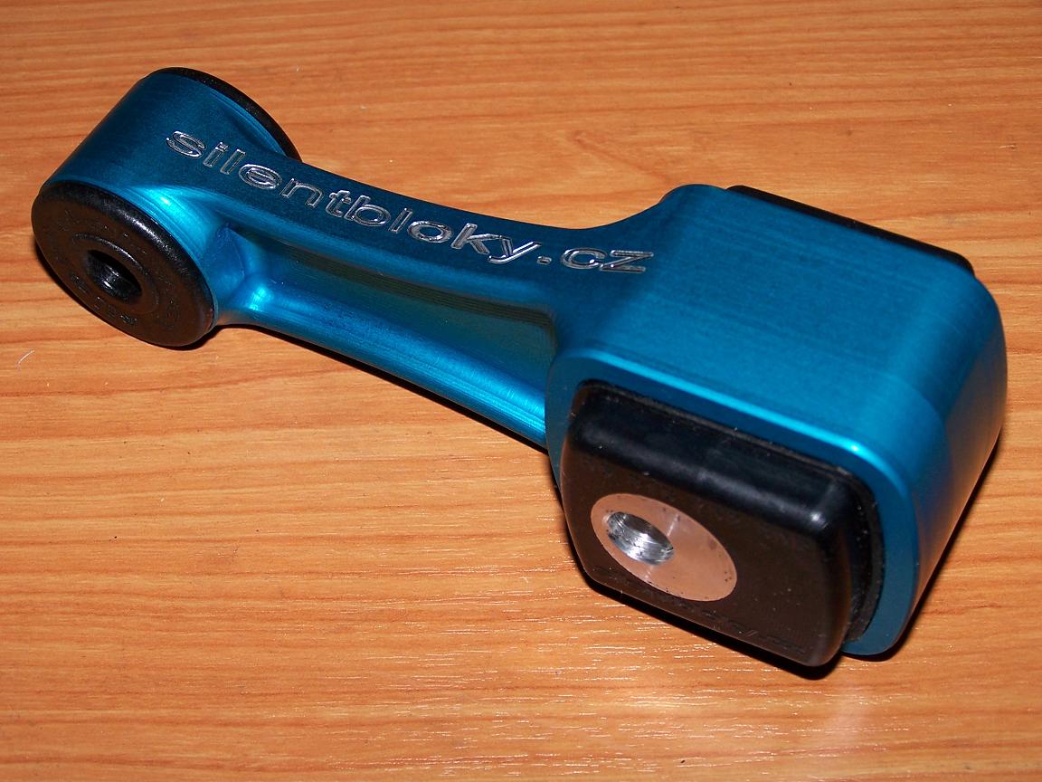

Jako přílohu zasílám foto silentbloků, které vyrábíme pro rallye a naši zákazníci jimi úspěšně nahrazují díly originální a tuningové PUR vložky.

Hod sem ty fotky. By me celkem zajimalo. A material toho co teda delaj pro rally je jakej? To uz nenapsal?
Citroen C2.JPG (137.65 KiB) Zobrazeno 5254 x
Impreza 2.JPG (140.74 KiB) Zobrazeno 5255 x
Renault Mégane.jpg (540.82 KiB) Zobrazeno 5259 x
Re: Polyurethanove silentbloky - nedostatky
material jako origo - guma...ale nejaka tvrzena nejspis....
