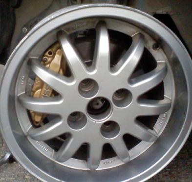

no a ted mi poradte jaky kola 16"nebo 17" jdou na vaše auta kdo má tyhle brzdy a kola bez podložek - né rozteč na 5 dir
et kola co tam ted mám je 43 nebo 45 .... a podložku bych musel dát nejmín 2 cm ... a to nejde protože ted je kolo zároven s blatníkem...

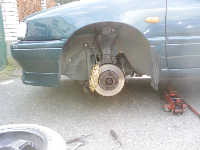

kotouče S14 převrtany (na fotce sou origo) a brzdiče 300zx železny .Rozteč asi nepotřebuju vědět když jdou našroubovat...

uz si stahnul ten kotouc z S14 a jak budes resit hadice? Origo nepasujou. Kola 16" et 35 zalezi jak budou vypadat ty kola. Jak tlusty budou ty paprsky na kole. Jinak pekny. Mikyc ma 16" a k nim podlozky ale jen malo. Hadicky pry resil redukci. Jen by me zajimalo jaky 15" by tam vlezli.
Re: Brzdy na P10 a kola
redukce neni problem... :) kotouče taky ne..... 15" se asi nevlezou to sem něják neřešil.... no ty kola,koukal sem co prodává hynek a ty mají paprsky pěkne "venku" .... a je z plzně,takže neni problem to zkusit... :) už mi i psal....

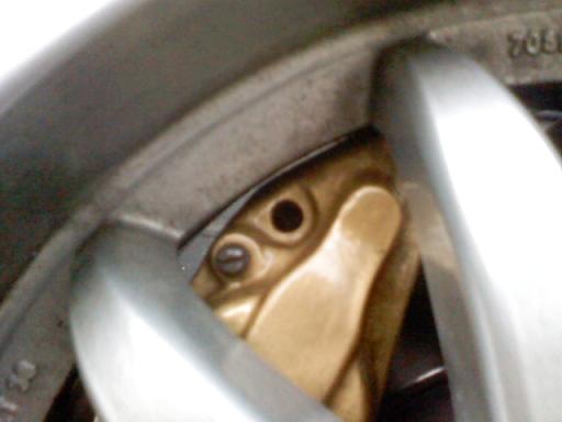

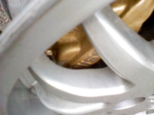

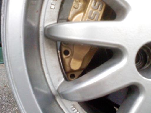

no... hynek má 16" takže se to zkusí protože ty mají paprsky "venku"... momentálně mam 205/50/16 možná by šlo i 45.... jinak 15" bych se nebránil....
rozteč by měla bejt 10cm (toho brzdiče) .... ale jak psal jagy,já sem to jen zkusil protože sem měl tu možnost a ten kotouč se opravdu musí na pruměru zmenšit o nejákejch 5mm :)
jinak sem sehnal 15" ale budu muset nalepit závaží na límec kola,asi to nebude free cool a in ale jinak to nepude...:D mezi brzdičem a kolem je opravdu velmi málo... no a holt dam 5-7 mm podložku pod kola...jinak bych musel ubrousit nápis nissan na brzdičích,a to zkoušet nebudu protože by mi Matysek asi zabil :D ....
