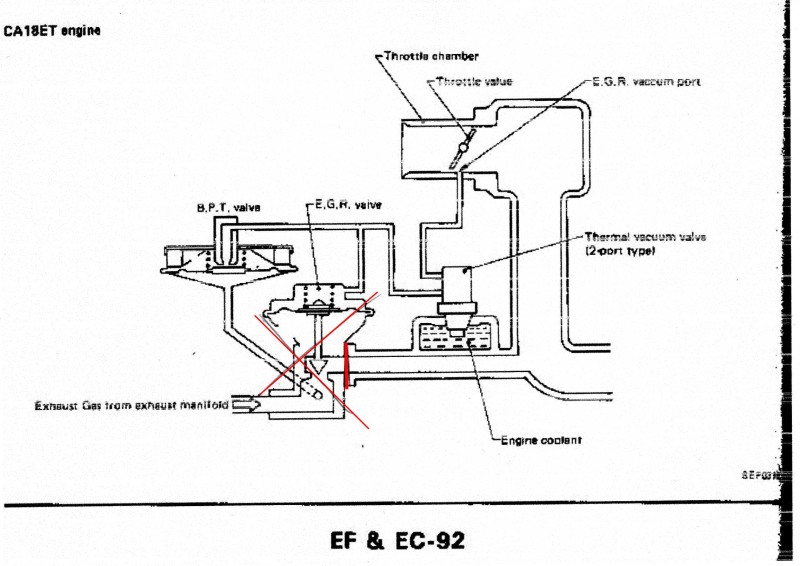

tu je to vytiahnute z manualu ak sa dotoho dakto rozumie

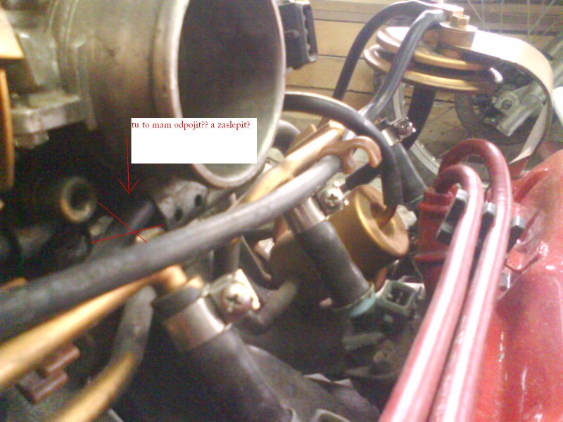

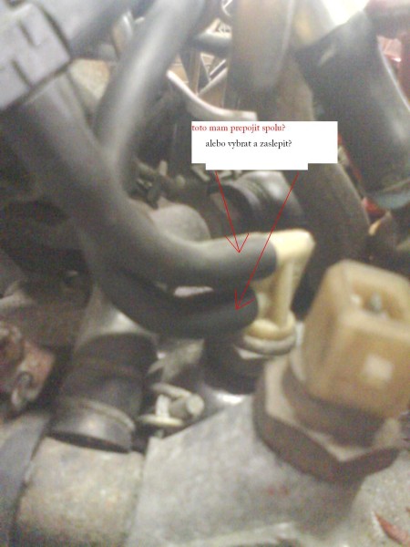

no chcel by som to vyhodit co setko stade moze ist prec???E.G.R aj B.P.T?? a este daco??? diki moc.....
takze staci ked to vypojim tam pri klapke...a odtade setko vyhazem???

Re: E.G.R valve nepoculi ste o jeho vyradeni znefunkcnenim??
po tom liatinovom ventile ti ostane dira tam si vyrom zaslepku zrovneho plechu

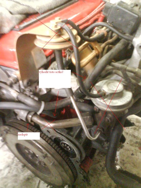

slik85 píše:po tom liatinovom ventile ti ostane dira tam si vyrom zaslepku zrovneho plechu
no hej tam zaslepku a ten zvisok povyhadzovat ako na fotkach??
hej na obrazku 2 napravo to co drzi na dvoch sroboch a zvysok zaslep a nezabudni zavarit aj vystup na vyfukovych zvodech
