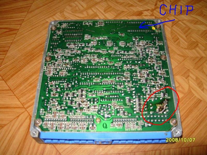

neni tu nekdo kdo ma pajku a dokazal by pripajet chip do ECU?? nejlip vychodni cechy.. v mem okoli sem nikoho nesehnal.. asi to nikdo nedela nebo ja nevim co :roll:

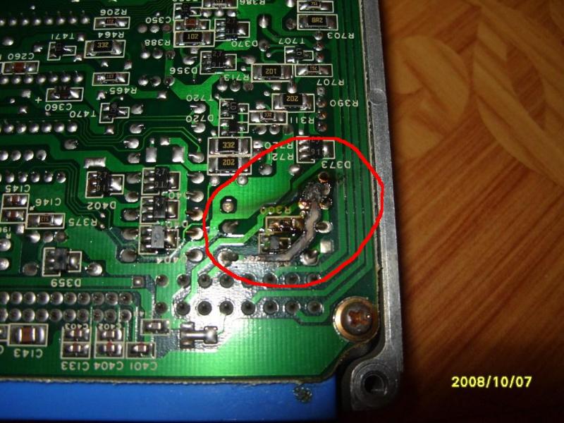

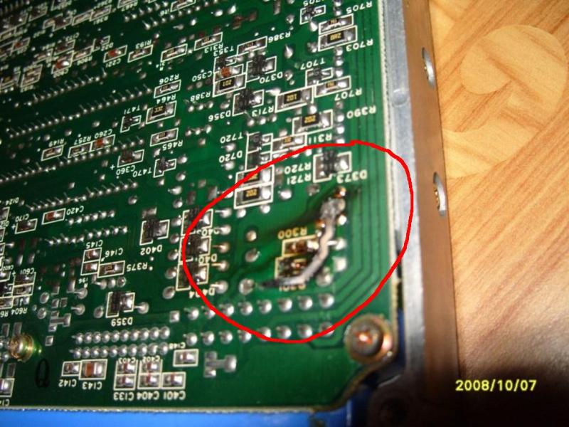

tak sem byl u toho opravare televizi, bohuzel sem neuspel protoze ma jen mikropajku ale nema odsavacku a nechtel se do toho radsi poustet, aby to nahodou neskurvil....
ale kdyz otevrel ecu z jedny strany tak se me s udivenym vyrazem ptal jestli to auto vubec jezdi :shock: sem rikal ze v pohode a on mi ukazoval ze je tam jedno misto vypaleny.. pridavam fotky
tak mi ted reknete jestli mam hledat nekoho kdo to pripaji nebo mam hledat jinou ecu.. i kdyz funguje normalne... :?

radsej si zozen druhu ecu a daj ju urobit niekomu z miestnym expertov pre ktrych tu je hracka, par sa ich v tvojom prispevku ozvalo.
