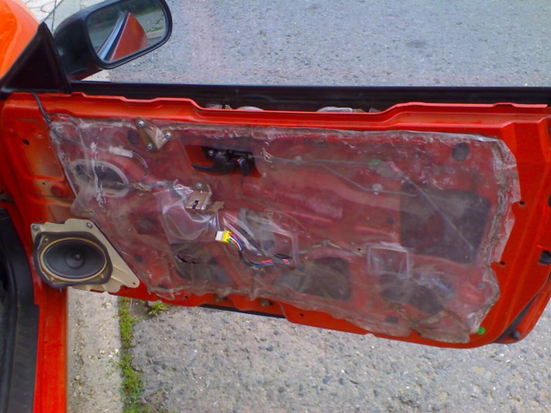

tak tak....len ma zaujimalo ci su tan vsetky potrebne diery a prelisy na komponenty

Jestli je ten vnitřek dveří stejný a sedí díry, tak to nevím. Jediné co pro zjištění můžu udělat, je fotka.

diki diki, teraz by to chcelo este dat dole ten igelit:)

dnes ti to odfotim ked si spomeniem a bude este svetlo ked sa vratim domov..

Tady je fotka dveří s elektrickým stahováním bez tapecu a bez igelitu
