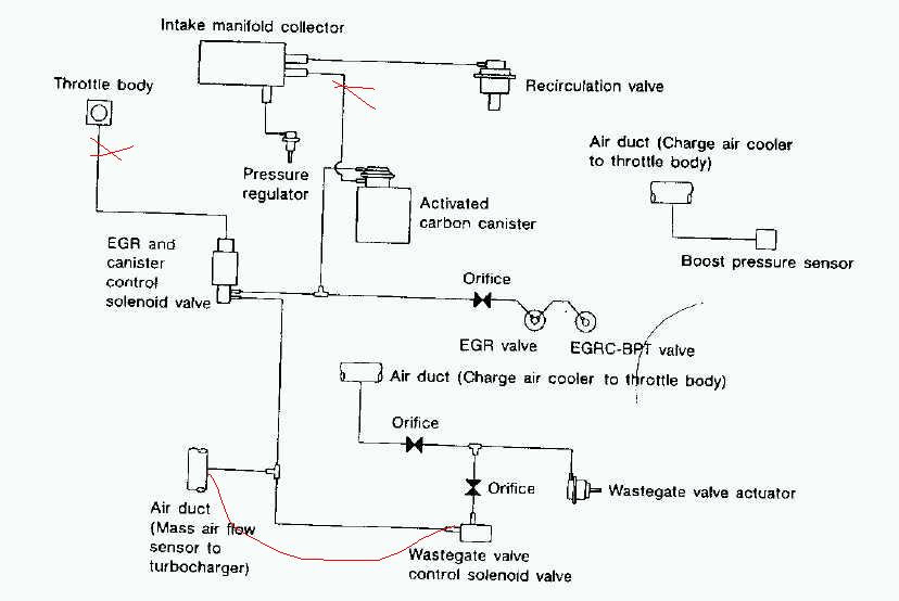

může mi někdo popsat jak to mám provést , jdou do něj 4 hadičky
- Martin_534
- Příspěvky: 5421
- Bydliště: Praha, CZ
Re: S14- odstranění carbon kanistru
4? já vím jen o třech:
hadička do nádrže, tu odpoj dole pod ABS, to co vede do nádrže zacpi, zbytek vyndej
ovládací podtlak, odpojit a zacpat
hadička do sání, odpojit a zacpat
jak jsou na obrázku křížky tak rozpojit a ucpat, dole spojit, ale to tam pravděpodobně nemáš, pokud bys měl ebc, jde odpojit i ten selenoid valve a místo něj zapojit ebc

Hm a proto mi možna cuka auto kolem dvou tisic otaček a vyš mi cuka a na volnobeh nema klidny volnobeh když se vypne elektrika na sani mam dojem že je to ktomu tak se volnobeh ustali a motor beži v klidu když to zapnu motor v klidu nebeži a začne v te nadobce hučet podle toho usuzuji že je to elektrika k tomu.Me benzin v aute nesmrdi ale ptam se když to oddelam jestli smrdet nebude.
- SOLD
Design : nesmysl to na to nemá absolutně žádnej vliv
zaslep vsetky vystupy na sani okrem podlaku na brzdy vystupu na bov (ak mas iny nez seriovy) zrus karbon kanister ,(egre uz nemas ze?) a zrus ten solenouid pri turbe a zapoj regulaciu turba na priamo a zaslep dierku na sani za filtrom ktora ti vznikne odpojenim solenoidu na vsetky zaslepky hod eska pasku
niekedy roby aketo problemi aj seriov y ventil
