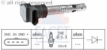

Re: VAG cievky na ca18det
Příspěvek od adner »
1. +12v
2. ground signal (k jednotce)
3. signal z ECU
4. ground blok
juch. diky sahybe. :notworthy: :notworthy: :notworthy:
uz jen napinovat konektor do jednotky a vyresit jednu hadici k turbu a melo by to byt vse nachystane

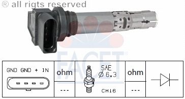

evo400
Příspěvky: 475
Registrován: 08.05.2007, 20:27
Příspěvek od evo400 »
Asi podle toho jaké jsi použil.
Všimni si že zapojení co popsal Adner, neplatí pro ty co jsou na první stránce na fotce.

adner
Příspěvky: 2480
Bydliště: Fiji
:oops: adner se velmi styděla, netušila, že nová VAG je jinak...
taky jsi to sem mohl dát hned, by bylo jasno...
