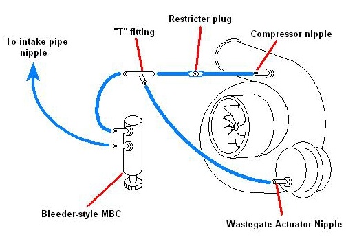

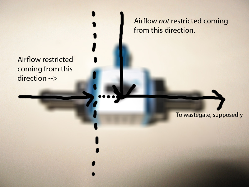

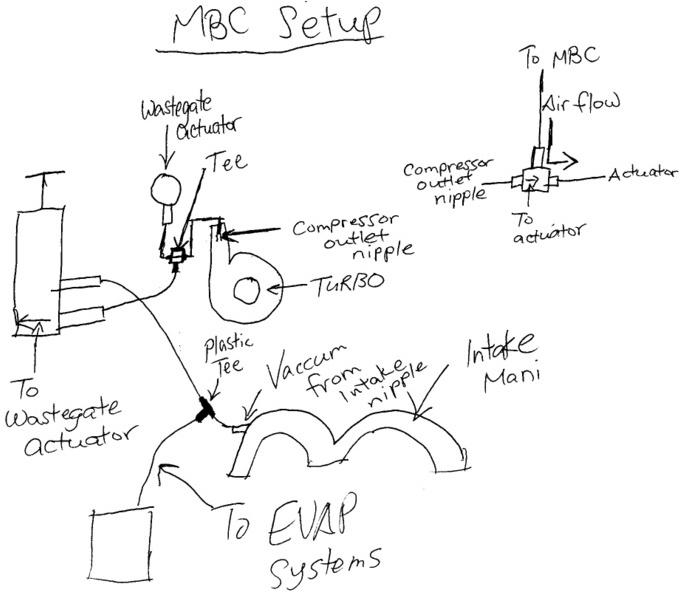

Chlapi mám MBC kopii Turbosmart a ty všemožný schemata mě přijdou nelogický,proč nefunguje na stejným jednoduchým principu jako třeba bidrin...to schema co dal Peca na první stránku je jasný,ale ty schemata k tý kopii Turbosmartu nějak nepobírám a našel jsem i jiný nákresy,ale nic z toho si nedokážu zdůvodnit
Můžu ho zapojit napřímo bez toho téčka jako třeba Bidrina? dík
- MBCsetup.jpg (77.62 KiB) Zobrazeno 4929 x
- MBC instalace.jpg (55.68 KiB) Zobrazeno 4928 x
- bleederDescription.jpg (278.55 KiB) Zobrazeno 4930 x
