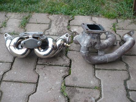

s turbom sa da lahko vydzubat aby podrzalo do 1bar aj viac ale nemusi ovsem stihat palivo ! pozrem este tu RJ a streky .. predtym mi tlacilo 0,6 ako som vymenil zvody tak to hentak stuplo ide viac od spodku a ma aj skorsi nabeh tlaku a to som mal na turbe uz aj 1,3bar ale nestihalo palivo (zacal srtielat!) tak som musel zrusit tu upravu turba a nechat to v povodom stave a tlak je 0,9bar!! sk tu je foto stare nove zvody aby ste boli v obrazku ze co som tam mal predtym !
