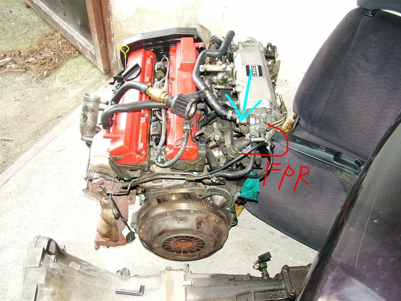

a ještě jedna otázka.někde na foru jsem našel tuhle foto doufám že to je správně FPR.
Jebass 200sx r.v. 90,CA18DET t28 FMIC Avia,hříbek,Walbro,BOV HKS,atlerativní FPR,Japspeed Výfuk decat 3´´,Chip Stage 1,Svíčky BCPR7ES-11,novy motor by KENTOYA Ca16 vačka kov pod palici,hadice na turbo,siláče převodovky Apex myslím.new rozvody a spojka.
,Prothane total kit,
200sxfabi
Příspěvky: 1665
Re: Alternativní zapojení tlakového regulátoru paliva - FPR
Příspěvek od 200sxfabi »
mám to stejně ;)

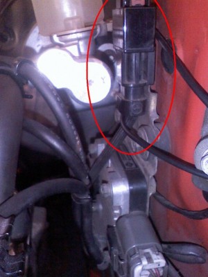

tak chlapi a je to tady to čeho jsem se obaval zapojil jsem to podle navodu a auto ne a ne nastartovat.co s tím?

pokud to máš tak jak je to na obrázku je chyba jinde, ucpal si všechny díry po hadičkách co jsi odpojil? odpojil si ten solenoid? hodně často dělá problémy čidlo teploty vody, pokud není vpořádku, ecu špatně řídí bohatost směsy, to čidlo stojí pár korun

Zaslepená je sací trubka.to ty ostatní slabý mám taky zaslepit?a to doufám že jsem odpojil ten správnej konektor ten co je u Levého tlumiče z vrchu jak mě radil Fabi.

Jebass píše:Zaslepená je sací trubka.to ty ostatní slabý mám taky zaslepit?a to doufám že jsem odpojil ten správnej konektor ten co je u Levého tlumiče z vrchu jak mě radil Fabi.
Možná jsi odpojil Powertransistor, to by vysvětlilo to, že to nechytá. Solenoid je ten váleček s 3 vývodama na hadičky. Vede z něj kablík na konci kterýho je konektor který přijde odpojit.

odpojil jsem:
Občas to má tendenci kucknout jak kdyby to chtělo chytit ale nic víc.
