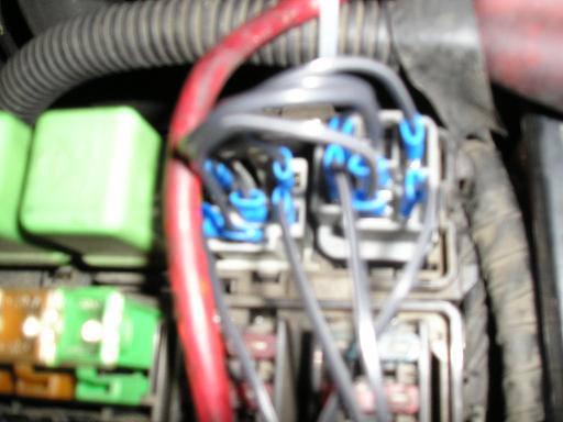

Tady nějaký montážní díly(max 100kč) a jak to vypadá s autem.. 8) Akorád se mi někdy otevíraj světla každý jinak,sem to nejdřív seřídil a ted se to zase nějak rozhodilo...! ?? ??

A kluci...kudma pak nejlip tahnout a protahnout kabely do kabiny :?:
Re: sleepy eyes
...jinak okamžite jak si ho za ten týden přivezu targáča jednooho šedivýho, přepojím to:)
Re: sleepy eyes
před spolujezdcem jsou třeba dvě volný půchodky... :bounce:
Re: sleepy eyes
Supr, díky :wink:
