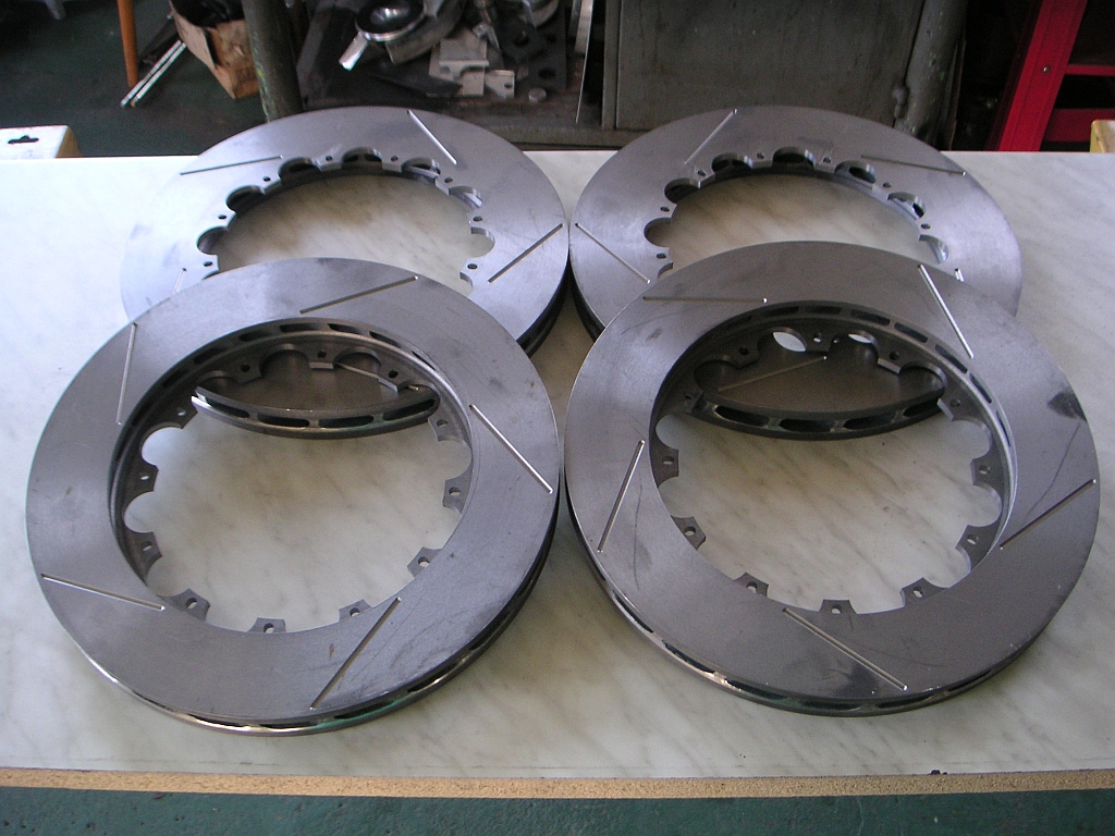

Dal som si robit Kabrtovi predne brzdy na Z31 velkost 330 a 4piestik brzdče. Verím že to bude velka zmena voči serii, čo bolo v mojom prípade nevihnutnosť. So seriou 255 a 1 pistik som toho vela nenabrzdil. Ak to bude o.k. tak si dam určite urobit aj zadok.
sorpee
Příspěvky: 214
Re: 300zx brzdy
Příspěvek od sorpee »
Tak tu su brzdy od pana Kábrta...

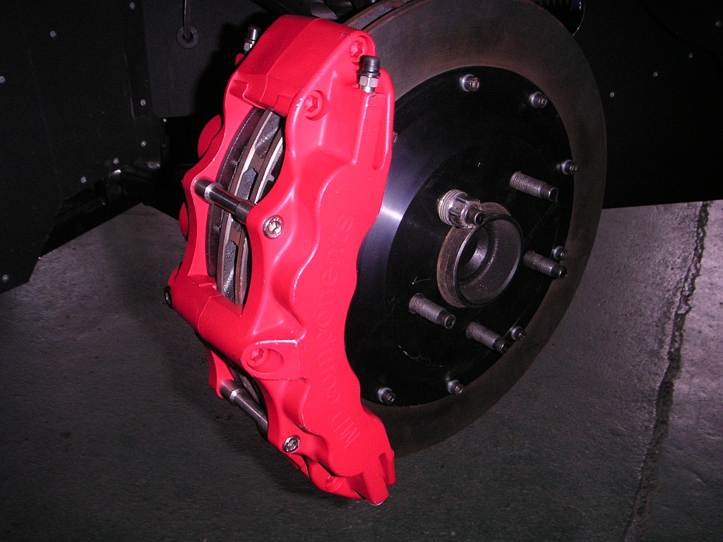

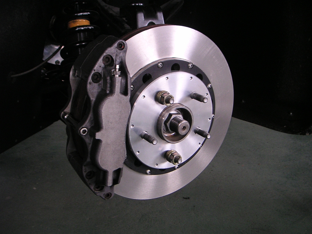

sorpee
Příspěvky: 214
Re: 300zx brzdy
Awatar
Příspěvky: 1385
Re: 300zx brzdy
Příspěvek od Awatar »
Kotouče 330mm, také od Kábrta. Brzdiče jsou ze Z32.
Další jezdící a fungující brzdy od Kábrta

adner
Příspěvky: 2480
Bydliště: Fiji
Re: 300zx brzdy
Příspěvek od adner »
vmille
Příspěvky: 1723
Bydliště: okres Břeclav
Re: 300zx brzdy
Příspěvek od vmille »
maji to pekne udelane, jsem rad ze se v CR najde takova firma
