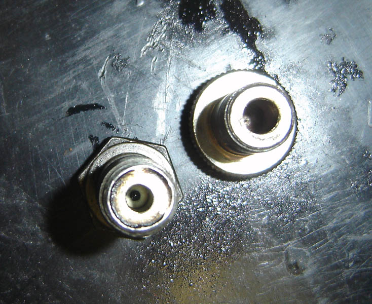

raddy teorii vím, jen nevím jestli je ten holender opravdu restrikcí pro turbo, nebo ne, podle fotky to vypadá, že je tam dírka okolo 3mm a to není restrikce pro turbo, tak čekám kdo z kluků to změří, aby se na tom dalo zakládat
Re: Restriktor na oleji k turbu
pokud ten holender není restrikce ,tak musí být někde jinde,T28 samo o sobě nemá žádnou restrikci v těle turba. možná bude něco v manuálu

Vono to z tý fotky asi není poznat, když to člověk neviděl na živo :wink: ale...
V sérii tam nejspíš má bejt ten levej šroub, ten bílej kroužek vevnitř toho šroubu, to není dno, ale zúžení, průchozí dírka je jen ta černá tečka a to určitě nejsou 3 mm, tipoval bych to na ten jeden mm, jak psal raddy, bohužel nemám čim proměřit :oops: v manuálu jsem o tom nic nenašel...

premeraj to napr. ihlou a pod a nasledne si ihlu zmeraj sublerou....

Premeraj to vrtakom ;) Tie su najlepsie.
