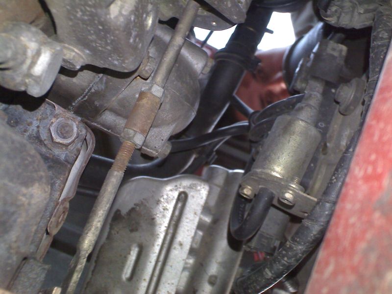

Další foto...
Těsnění turba se zdá asi OK, ale nevím jestli jsem vyfotil to co jsem měl.

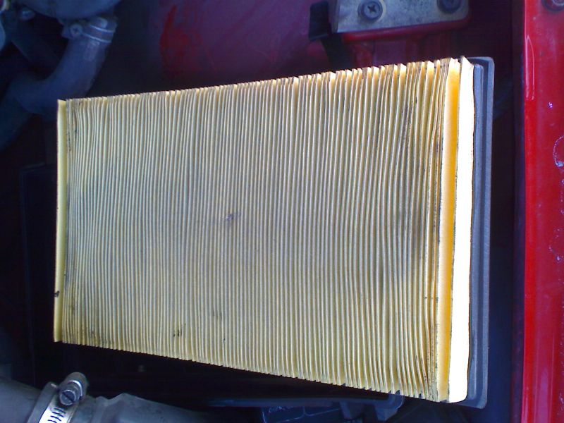

Vzduchový filtr je čistý.

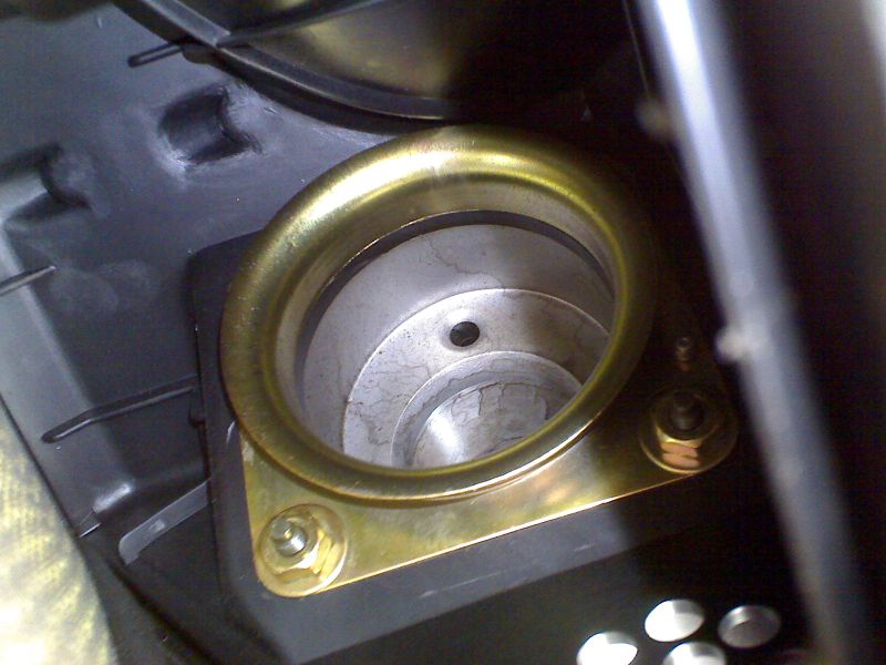

Toto je AFM z krabice vzduchového filtru tady už olej není.

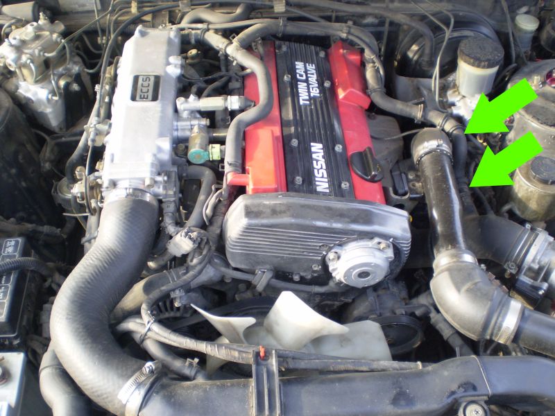

podla vsetkeho to vyzera ze olej ide z vaciek. navrhujem takyto postup:
zober teplu odolnu nadobu, tak 1l s tesnym uzaverom, zozen si kus hadice ako ide z vaciek a nadobu vloz medzi vacky a AFM, tak aby bez problemov mohol vzduch prechadzat cez hadice a nadobu. konce hadic v nadobe nechaj co najvyssie nad dnom nadoby, je dobre dat na vystupnu hadicu jemne sitko, pomoze to oddelit olej. daj pozor na teplo od turba a zvodov. pojazdi a budes vidiet hladinu oleja v nadobe, zaroven by sa nemal spinit naraznik...

Jak píšeš, že je to pravděpodobně olej z vaček, tak bych potřeboval zjistit kam mám přesně dát tu nádobu(nevím, která hadice vede z vaček), abych nerozpojil náhodou něco jiného :lol: ...

je to ta hadica, ktora ide z krytu vaciek a napaja sa za AFM, napaja sa do velkej hadice do turba hned za AFM, bez problemov ju najdes.

Jo a poslední věc, vypůjčl jsem si od někoho foto motoru je to ta hadice, kterou mám rozpojit???

ano, je to ta hadica a kludne pouzi dlhu hadicu a nadobu daj tam kde je dost miesta.
