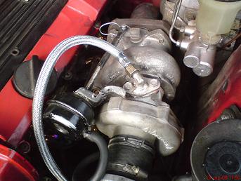

Nahoď sem fotky motoru a turba..bude možná jasněji.... :wink:

kuk1 píše:Nahoď sem fotky motoru a turba..bude možná jasněji.... :wink:
tu su tie foto! Obrázek Obrázek Obrázek

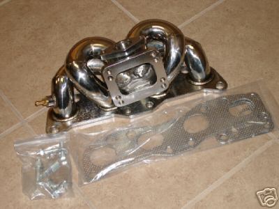

Problem mi vyriesili zvody XSPOWER !! :o

na tyto svody ovšem nepasuje T25 turbo ale T3...takže zůstává otázka ,jaké máš turbo
Re: Pridusenie pri 2000 az 3000 ot
blázen píše:na tyto svody ovšem nepasuje T25 turbo ale T3...takže zůstává otázka ,jaké máš turbo
v te prirube je na fotce ale 8 der na prirube..ne 4...takze je mozne ze cinani vymysleli neco UNI :-D
ano,ty další 4 sou pro T04 turbo..měl sem ty svody doma a předělával je pro T25/28 viz návody

neviem ci T25 sem pasuje ale tieto zvody su pre T3 a T4 turba preto maju osem dier a ja som potreboval hlavne zvody otocene dohora! ake mam turbo? je nanom Garrett A/R 48 vzduchac! sak tu mate foto..

toto vypadá na T3 turbo a ne T25, to řeší tvůj náběhu.. :roll:

noo aj mne to pripada ako T3 som to uz viac krat pozeral na nete a je to pod T3 ale s rozdielom ze je chladene vodou toto kokretne som nenasiel neviem kde to ten predchadzajuci maitel vyhrabal :?
