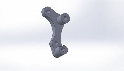

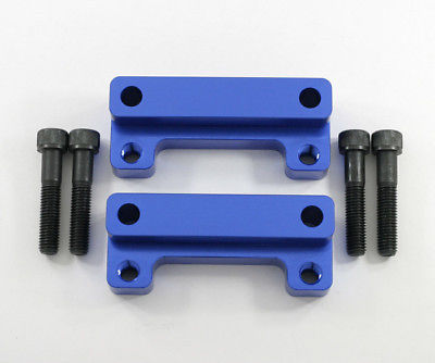

Prodám tyto nástavce na 350z kotouč a Z32 brzdiče.Destička brzdí mimo kotouč!Možnost upravit.Cena 600,-

Re: P: mezikus na př.brzdy a 350z kotouče
foto
taky jsem objednal sadu a pak zjistil ze to brzdi mimo, pritom to prodava rada specializovanych firem
Jak si to řešil? jiný brzdy
jezdi to tak doted i s presahama desticek, nevim jak to budu resit
kazdopadne je to ostuda ze to tak prodavaji, druha vec je ze 300zx trmeny nemaji moc velky oblouk na vetsi kotouce
muzes je vyhodit upravit se to neda, nechal jsem vyrobit nove adaptery
Já koupil brzdy 350z
Ještě přemýšlím do budoucna použít ten mezikus na ještě větší kotouče a 350z brzdič,kdyby to šlo,ale nechci zacházet do extrémů...
