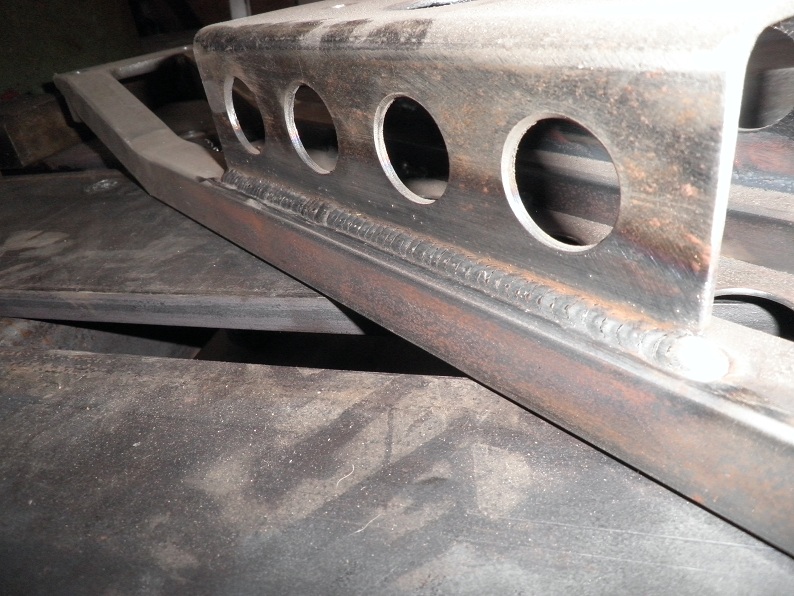

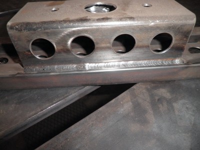

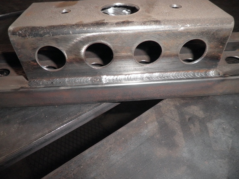

photo:Obrázek

Zvarane elektrodou? :D
200sx s12 1986 in progress
Re: P + steering handling kit for 200sx s13/s14 and skyline
Taky sem si rikal zety svary sou docela brutalni :)

he he nechtel jsem bejt za rypaka ale toto bych se bal odvest aj do kovosrotu :mrgreen:
jinak svareni elektrodou je kvalitnejsi svar nez ceockem ..
spis by me zajimalo jak nekdo muze mit klidne spani ze neco takoveho pusti do obehu :shock: dle zakona svary musej vydrzet min 10let jak prasknou drive jak za 10let odsere to svarec/vystupni kontrolor
Pokud ovsem clovek umi tu elektrodu udrzet ze :D

njn je to obtiznejsi na vedeni (klepani rukou ) :mrgreen: ale elektrodou se i v dnesni dobe svarej reaktory, parni kotle atd
No prave.. ja si musel elektrody stipat napul abych vubec udrzel oblouk :D
uz podle rozstriku je to CO...
a jak psal mara celkem odvaha toto prezentovat a prodavat...
to je na driftovaci specialy, tam se zivotnost 10let nepredpoklada :mrgreen:

elektródou variť mosty.. :D toto by som riešil tigom.. aj keď zbytočne asi, tie plochy sú dosť velké na cočko, dúfam že tie rebrá na tých plackách na ackermany sú zavarené z obidvoch strán aby to fajnovo vyhriali.. teda pokál to nejsú šecko studeňáky jak oči :D

ty svary by meli vypadat minimalne takto idealne jeste lepe jeste se mam co ucit no :mrgreen: vareno ceockem

kouťák spraví každý pekný aj laik.. ale rozliate je to pekne, čo to je za mašinu? :)
