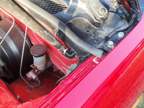

super.Hlavně nafoť místo kde to máš uchycené...

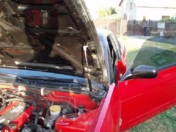

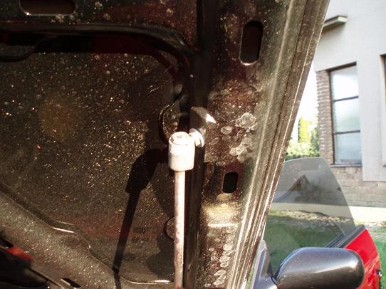

tak snad bude stacit tet si nejsem uplne jistej jestly jsou fakt z feldy mozna z favorita mel sem je doma tak nevim ale rozdil v nich je ze felda ma o 4 cm delsi jinak haubna drzi uz cca 50cm otevreni drzaky jsou privareny. dole je na soustruhu udelanej valecek se zavitem a na hore puvodne mely byt nytovaci matice ale nak se to trochu kroutilo tak sem navaril plochac 20*5-50 v kterym je zavit jinak spodni drzak nez privaris tak si to musis skusit aby se ti vesli pod haubnu myslim ty vzpery

dva tam jsou jeden to nezvladal

tak sem se po dlouhy dobe dostal k autu a ty vzpěry jsou z fava

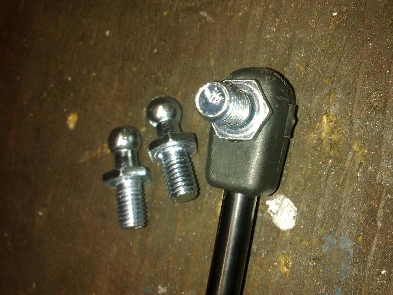

Kdyby na to někdo nemohl sehnat ty čepy tak se dají objednat u firmy http://www.moliton.cz. Je to čep na uchycení typu 6A. Stálo mě to 24kč / kus. Pásnou jak ulitý a jsou i se závitem :). (je to teda na ty vzpěry z favorita)
