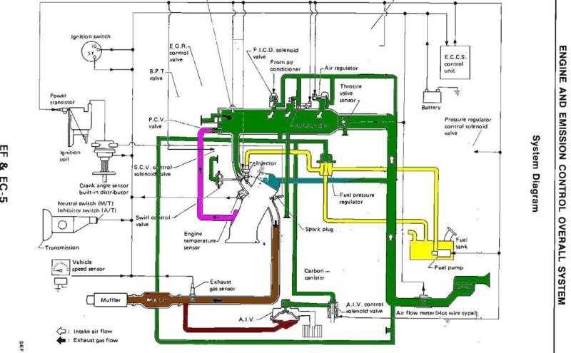

Edit: Po hodince googlování jsem narazil na tento obrázek:
- iac1vo.jpg (55.39 KiB) Zobrazeno 4065 x

Re: sani a volnobeh na KA24E

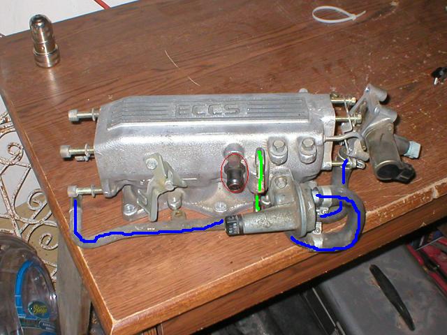

je to takhle zapojené správně?
Pořád si nejsu jistý tím AIV. Někde jsem viděl že to měl celé vykuchané.
- EF&EC-5-COLOR2_800x495.jpg (62.94 KiB) Zobrazeno 3952 x
