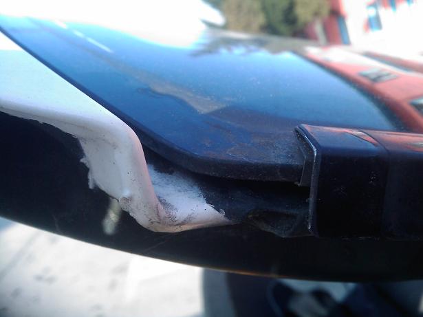

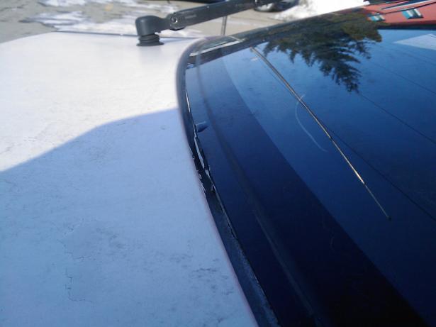

Tak jsem ti to šel nafotit snad to bude jasnější
uprostřed je vidět jak to bylo přilepené lepidlem na okna

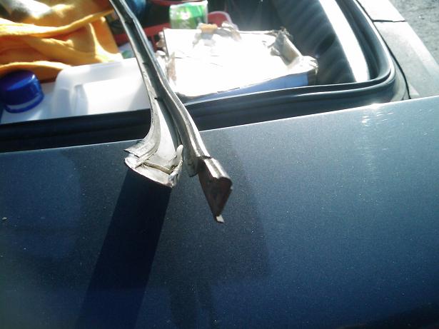

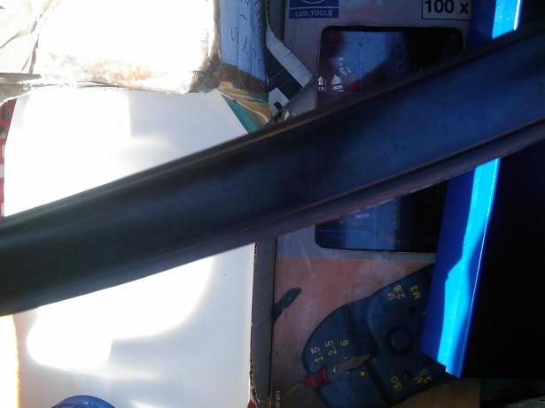

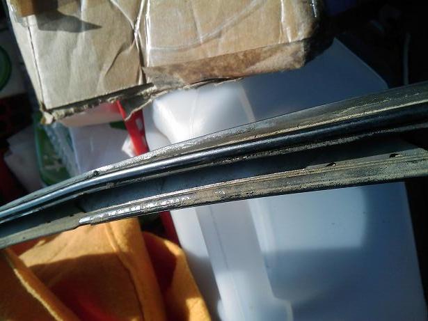

Lišta má dvě gumy jednu lepenou a druhou nacvaknutou a asi i lepenou
umístění gumových lišt

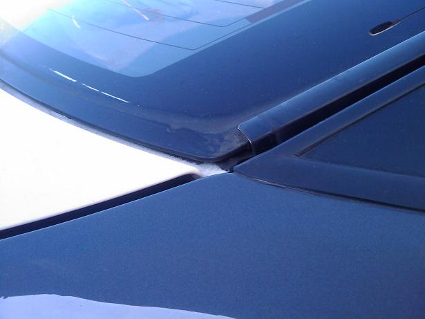

Re: Vyndání zadního skla
začít musíš samozřejmě rohy ale ty jdou celkem vycvaknout dobře mají vůli a překrytí není tak velké aby se nedali posunout a vyndat
