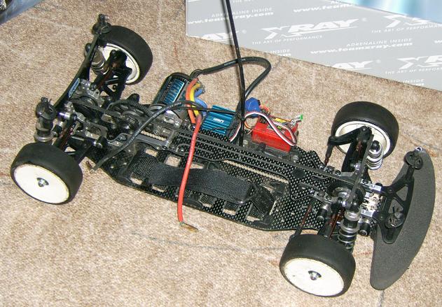

jj, presne ... na zem leda buggy a MT, jinak cudaka do vzduchu :-) ale tam uz je to krapet o rukach, nebo o penezich (kdyz nema clovek ty sikovny ruce
ja jezdil cca 15km, ale stalo to za to ... kazdopadne pokud na to neni vic lidi, brzo to cloveka omrzi
edit : zadokolky se jezdi snad uz jenom formule a rozhodne to neni zadna sranda, aspon co jsem mel moznost videt a slyset od p. Oudy atd ... jinak treba T2 (ale snad se to da dokoupit ke kazdemu Xrayi, mozna i Yokomu a Tamiyi TA-05) ma zajimave stavitelne difry ... predek ma tri moznosti ... obe kola jsou jako nezavisla jednosmerna volnobezka, popripade se daji sprahnout a toci se jednim smerem spolecne, nebo se daji uplne zamknout a pak se s tim da i brzdit, zadni difr ma plynule nastavitelnou svornost
sveho casu jsme od p. Korinka brali novy podvozek T2 za cenu kolem 6k (samo ze bez kol, pohonu a elektroniky) a to bylo v CR asi to nej na okruhy ...
- pred prodejem ...
- zvrchu.JPG (72.65 KiB) Zobrazeno 4983 x
