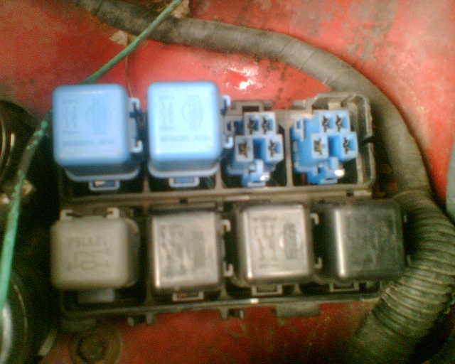

caute no tak jsem mrknul na tu AC Relay - no chybi tam cely ten horni kus - mam tu fotku...
to asi kvuli spravne funkce pri maximalnim zapnuti vetraku nemelo chubet tam, ne?
jinak jeste na druhe fotce je kablik s konektorem o kterem nevim kam ma prijit - nemuzu najit nic kde to zapojit (ten od senzoru detonaci to neni ten je zapojeny... neporadite? (omlouvam se za hnus kavlitu fotek - je to z mobilu...

jo jinak jsem zapomnel, ten problem vyreseny, vyscistil jsem AAC, Ficd, no ale prestalo to delat az co jsem vymenil hadicku z FPR do sani
) ani to jeste ani raz nechciplo pri tom vyrazeni ve vysoke rychlosti...
a to to schvalne prohanim jak se da:)
diky za pomoc chlapi
